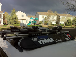

Message par David06580 » mer. avr. 03, 2013 8:59 pm
Etant confronté à  une distance entre barres de 60 cm, je devais sangler au moins une des pointes pour éviter que le bateau bouge à  plat sur les barres.
J'ai trouvé depuis sur ebay un système 3 en 1 de chez Swisscargo, qualité Thulé, impeccable

La piece noire devant, c'est pour la prise au vent ?

Qu' appelle tu 3 en 1 pour ce système ? et tu pose le "guru" , comme n'importe quel kayak !
Pour la plaque que souligne Guillaume , (façon 35 tonnes et moins :p ) doit on comprendre que tu roule ainsi a l'année ?.. non démonter !

3 en 1, c'est pour dire 1 kayak, 2 kayaks ou replié
Pour le déflecteur, c'est effectivement pour ceux qui gardent les barres à  l'année, ce n'est pas mon cas ni mes photos ;-)

Je viens de trouvé le modèle de la plaque : Thulé 873 xt , voir aussi 870/871/872 , selon le véhicule .

Je rentre de la piscine où j'ai emmené mon kayak de rivière et c'est un vrai plaisir de ne plus à  avoir à  sortir les sangles et protéger le bateau du serrage. La facilité et la rapidité sont géniales. Je ne m'en lasse pas. Demain direction le pays Basque en rivière (légèrement en crue) et je vais donc tester la Vbarre sur autoroute.
Re : -Fixation Galerie pour ...Surfski ?! pas simple.
Message par EricC66 » sam. nov. 09, 2013 11:13 am
Pas béte ! tu ne peux donc pas retourner le "u" , car ta galerie est trop proche du pavillon ?
Pas de sangle ? juste un élastique ?
Si ton rivière fais plus de 60 de large ...
