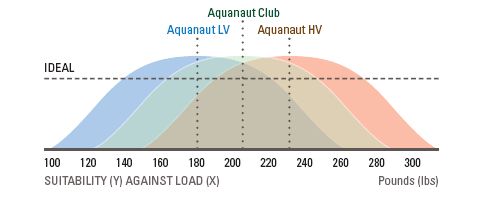

Une partie de son volume s'explique par sa longueur, 5m60. Les Catchiky actuels, gros porteurs, font 5m35,et un Nordkapp, par exemple, ne fait "que" 5m48. Le Kialivak a un profil très différent de ceux de ces deux kayaks : beaucoup moins de rocker (scoop comme lift). Cela explique sans doute son comportement dans les vagues, et dans le vent à  vide. Stanislas qui navigue dans ce kayak depuis des années dit que c'est un excellent dayboat, et il est certainement plus vite dans ses lignes qu'un Catchiky ou un Nordkapp. La longueur explique également une très bonne vitesse et, malheureusement, un poids assez rebutant. Mais on a un kayak au moins aussi solide qu'un Nordkapp, et même certainement plus (en construction de base). Mais, comme d'autres, je mettrais en garde contre la tentation de prendre des kayaks surdimensionnés. Le Kialivak reste quand même un kayak de grande randonnée (weekboat). Si c'est pour l'utiliser 95% du temps en dayboat ou en weekendboat, c'est un peu dommage. Surtout qu'entre les kayaks de grande randonnée et les kayaks pour jouer dans les vagues (type Xcite ou Romany), il y a une alternative. En tout cas chez les britanniques, qui déclinent leurs gros porteurs en version LV. Je trouve que l'on fait trop souvent l'erreur de les lier au poids du kayakiste, voire d'en faire des bateaux féminins. Alors, bien sûr, il faut se sentir à  l'aise dans le cockpit, mais cela un simple essai le dira rapidement. Au-delà , ces versions LV se réfèrent surtout à  une plage de poids de charge dans laquelle ils ont un comportement optimal. Dans un catalogue Valley qui date de quelques années, ils donnaient des courbes comme celle-là  :
Je trouve cela beaucoup plus exact que de dire, par exemple :
"Le Xplore S est adapté aux gabarits de moins de 65/70 kg".
Naturellement, si on mesure 1m90 et que l'on pèse 90 kg, ça ne passera peut-être pas. Mais il faut essayer. Et l'on peut avoir ainsi d'excellents dayboats, rapides dans toutes les conditions de mer, dans lequel on peut charger le matériel de camping d'un week end (et plus si l'on fait attention : en général ils font autour de 300 l de volume).

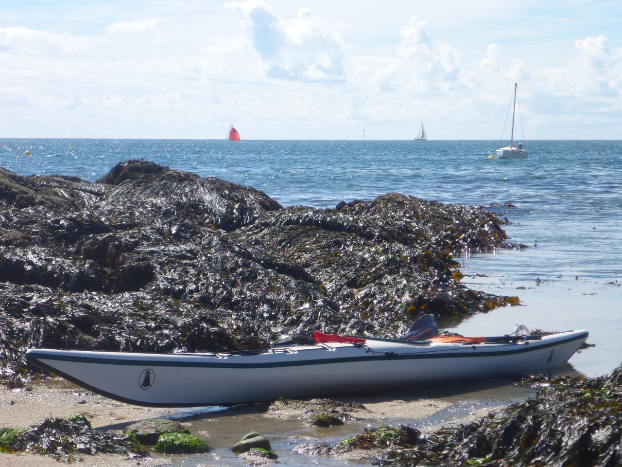

Kialivak -->
Catchiky -->
Nordkapp -->

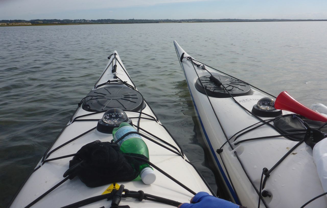

Je suis débutant (quelques balades en rivières avec des canoës) et j'ai acheté ce mois ci le Kialivak pour naviguer en Bretagne sud. Au début, j'ai été très impressionné par sa longueur et son étroitesse. En mer, il a tendance à  plonger dans la vague et il est peu sensible au vent latéral. Il est relativement maniable, avec la dérive, il est sur un rail ! Je ne l'ai pas trouvé lourd. Il faut dire que Plasmor a fait un effort pour alléger ses bateaux. Nous avons essayé un Catchiky qui avait deux ou trois ans et un Catchiky neuf : plusieurs kg de différence, c'est flagrant.
Nous n'avons pas encore testé avec du chargement pour les randos que nous prévoyons lorsque nous seront plus aguerris ...

Ton kayak pèse combien ?.. contre un ancien modèle a ?

Poids : 26 kg selon la fiche constructeur, idem pour le Catchiki de mon amie. Nous avons pu comparer avec un Catchiki plus ancien que nous a prêté Plasmor pour quelques jours ... mais nous ne les avons pas pesé directement. :confused:
