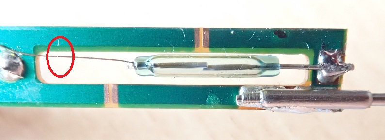

Philippe, déssoudé ici?

Salut Romain,
Ah ben alors, une petite soudure et ça devrait à nouveau fonctionner. En approchant un aimant de ton interrupteur Reed, tu peux aussi vérifier si cela marche. as-te lire pour voir si cette lampe refonctionne !
