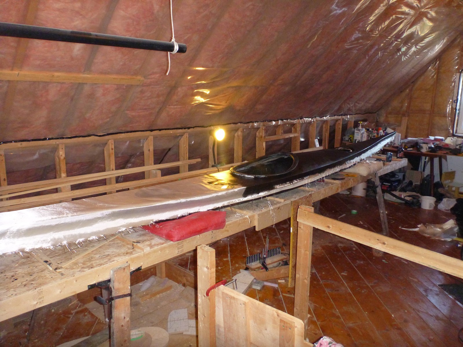

Je termine ces jours-ci une construction en époxy contre-plaqué cousu-collé (un kayak-surf) pour laquelle j'ai opté et réalisé une finition à  la peinture polyuréthane bi-composants.
J'ai a priori confiance dans la solidité du produit mais j'ai quand même l'impression que le fini de surface est moins dur que le gel-coat polyester classiquement utilisé dans les bateaux en composite et j'ai plus qu'un doute quand à  la durabilité de cette peinture (L2 de Nautix) du point de vue des multiples agressions que la coque ne manquera pas de subir.
Je me suis laissé dire qu'il existe des gel-coats polyester compatibles avec un stratifié époxy; il semble aussi que Sicomin ait à  son catalogue un gel-coat époxy.
Qui aurait un retour d'expérience sur les bonnes solutions de finition de surface pour des stratifiés époxy?

Et la question essentielle... Comment fais-tu pour sortir le bateau du grenier à  la fin? il passe dans les escaliers ?
HS OFF...

Hs On
Mais non ! Tu ouvres la fenêtre de toit, tu poses le kayak sur le toit et tu t'assois dedans.
Hs Off
