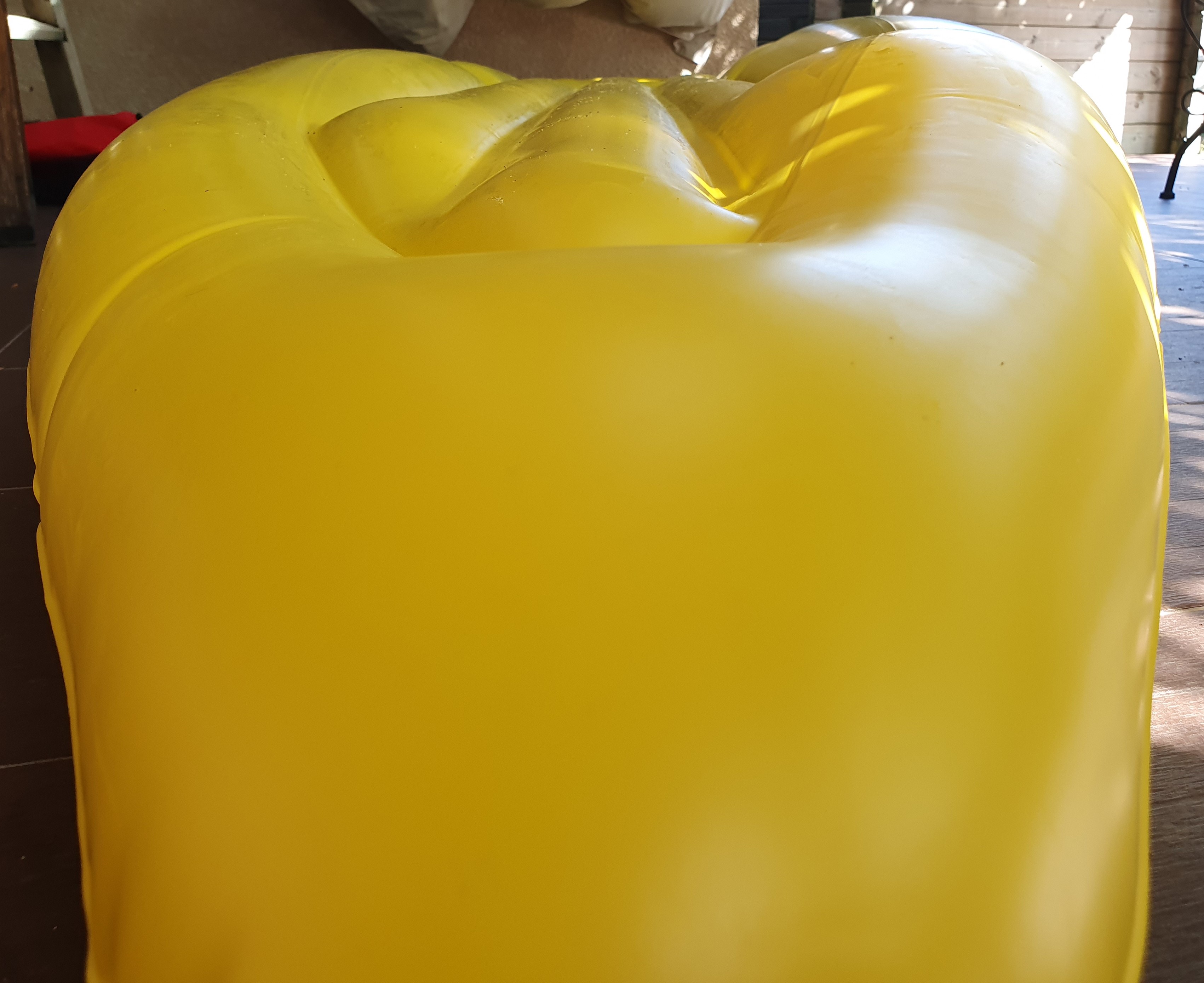

J'ai un souci technique avec mon st 6656.
A la mise à l'eau, au premier coup de pagaie je comprends que nous sommes déséquilibrés et que le kayak penche d'un côté. Cela nous déstabilise peu (nous ne sommes pas tombés à l'eau) en revanche, la position est profondément inconfortable... Nos bustes sont désaxés. J'ai testé un sous gonflage, un gonflage norme constructeur et un sur gonflage. Le problème est le même.
J'ai lavé le kayak chez moi et l'ai regonflé.

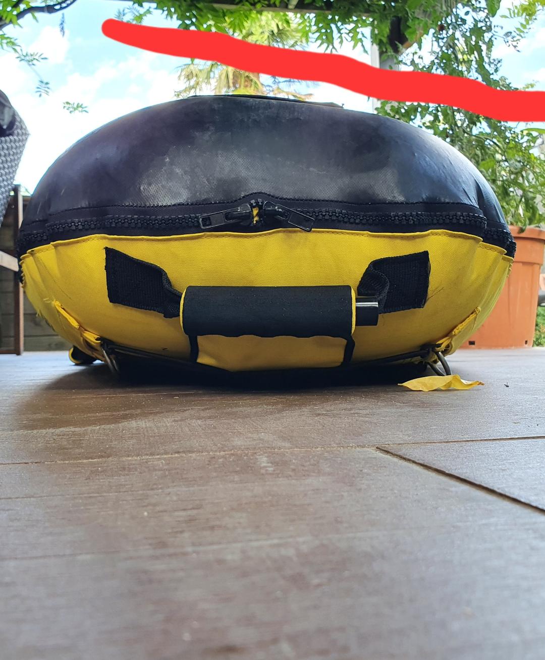

En ouvrant la fermeture éclair arrière, je ne trouve pas de défaut visible sur la double vessie. Je ne l'ai pas sorti, j'imagine que pour la remettre en place c'est compliqué...
Mieux vaut un qui sait, que dix qui cherche, et j'ai le sentiment que j'ai trouvé un lieu ou dix qui savent, vont me partager d'excellentes solutions.
A plat sur ma terrasse, je note (à la pression constructeur), qu'un coté de la vessie extérieure est plus gros que l'autre côté (sur une trentaine de cm de long).
Cette différence de hauteur je l'estime à 4cm. La hauteur normale est de 25cm, celle qui est plus haute est de 29cm.

Bonjour, j'ai tout démonté ce week-end, c'est la vessie qui est HS...
Sevylor ne la fabrique plus et ne l'a commercialise plus...
Une idée ?
Une idée ?

C'est une seule pièce.
J'ai l'impression que le bousin s'est dessoudé sur une courte longueur mais avec une grosse incidence...
Merci

Merci mais dans mon cas ce n'est pas une crevaison...
Mon idée, découper des lanières de PVC de 5 à 10cm de large et créer des arcs d'un point à un autre (de la partie haute vers la partie basse) en partant du milieu du kayak en haut et en allant du milieu du kayak en bas. Deux points de fixation voir trois (un sur la tranche) et créer un maillage sur la longueur trop volumineuse pour empcher la vessie de prendre trop de volume au moment du gonflage.
J'ai besoin d'une référence PVC et colle PVC. Merci
