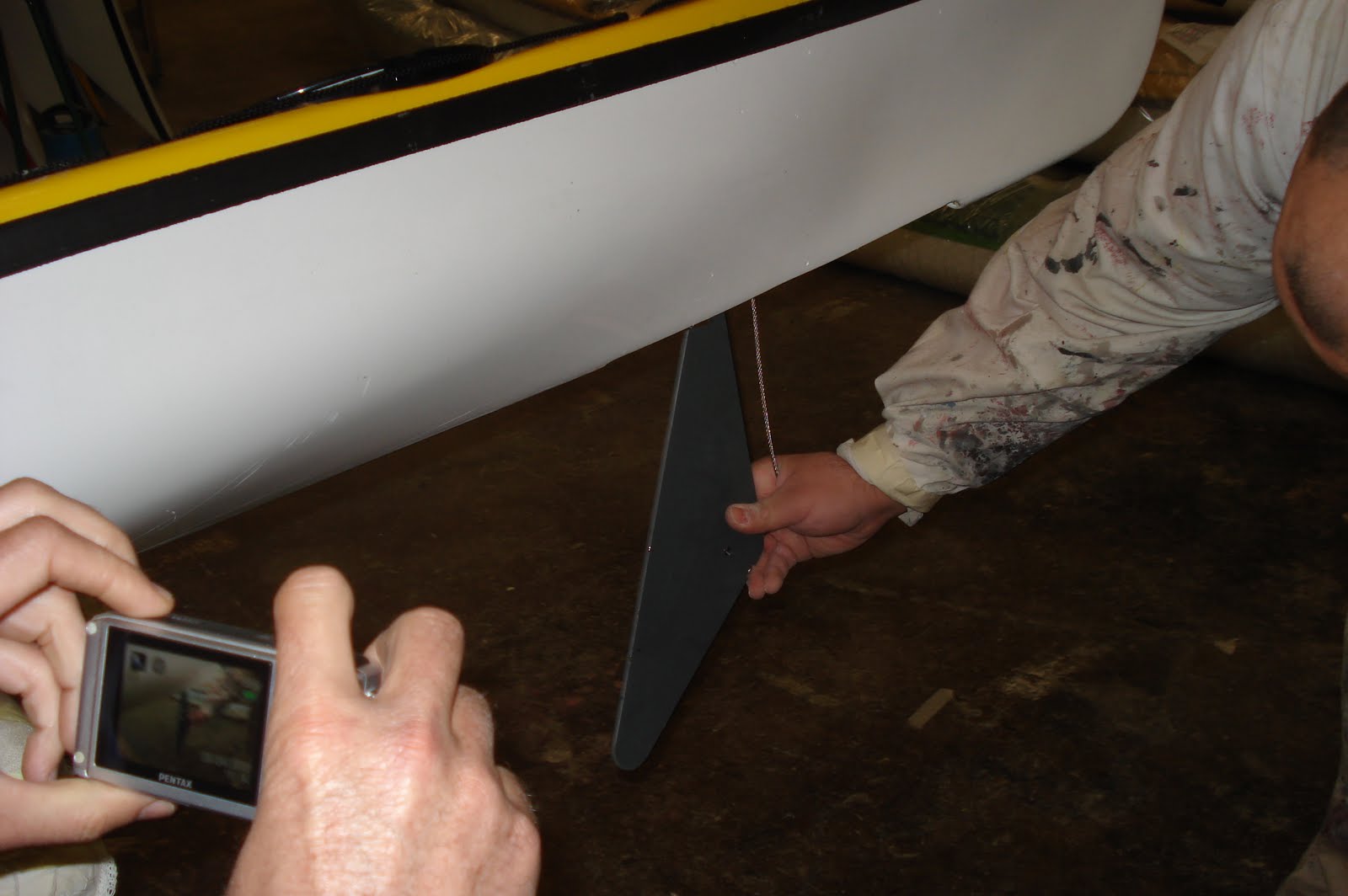

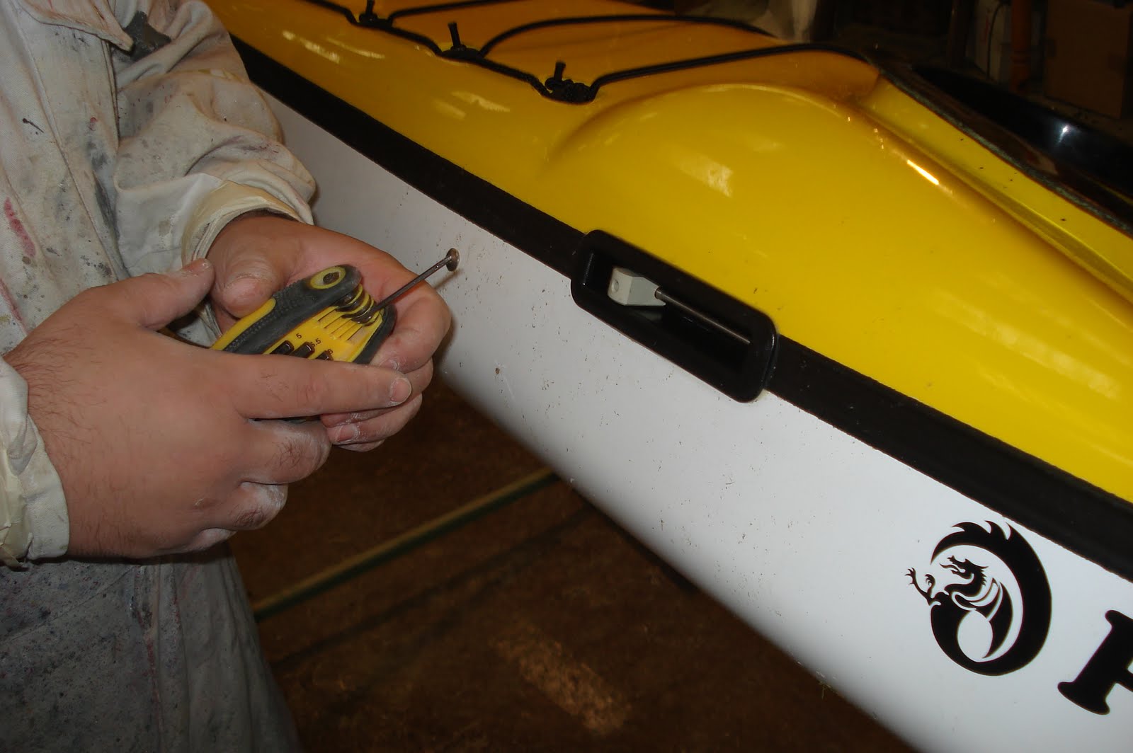

Commencer par desserer la vis de fixation sur la commande de dérive (photo 1).
Descendre la dérive, la soulever légèrement pour la sortir de son logement, la retirer et tirer le cable (photo 2).

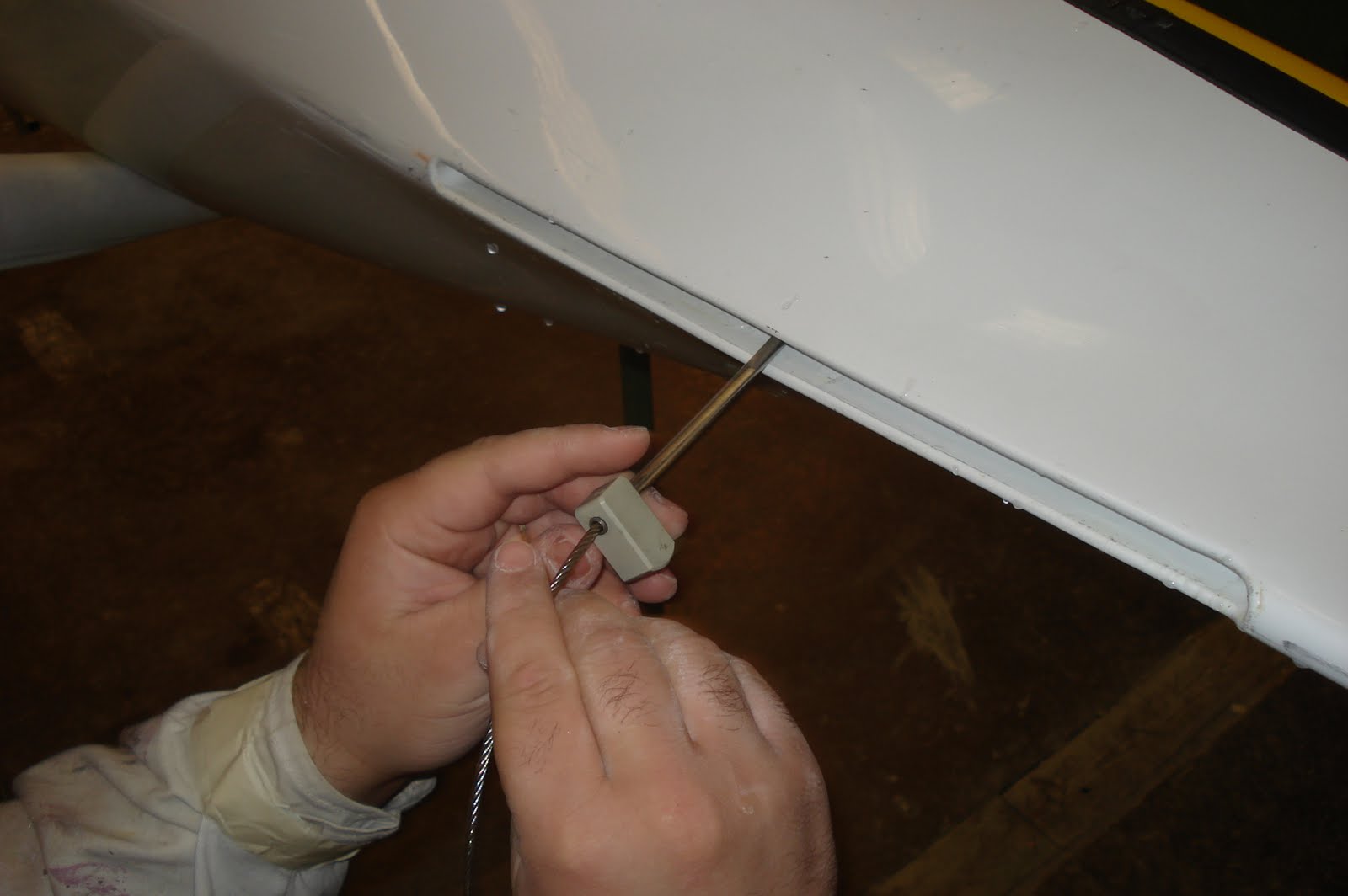

Desserer la vis de fixation du cable sur la dérive (photo 3).

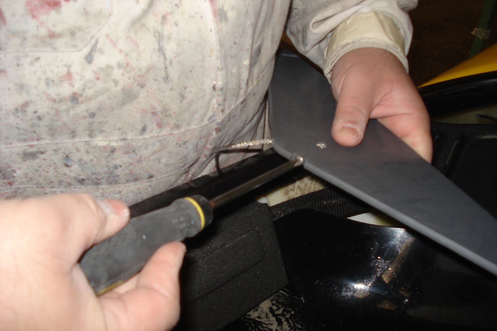

Repasser un cable neuf à  partir du puits de dérive en s'aidant le cas échéant d'un guide (photo 4). Gainer auparavant l'extrémité du cable avec du chatterton pour éviter qu'il ne s'éfiloche et ne se bloque dans la gaine.
Refixer le cable sur la dérive et remettre celle ci en place. Tirer le cable, remonter la dérive, et couper le cable à  1 cm de l'extrémité avant du logement de commande.
Resserer la vis de fixation avec la clef allen.
