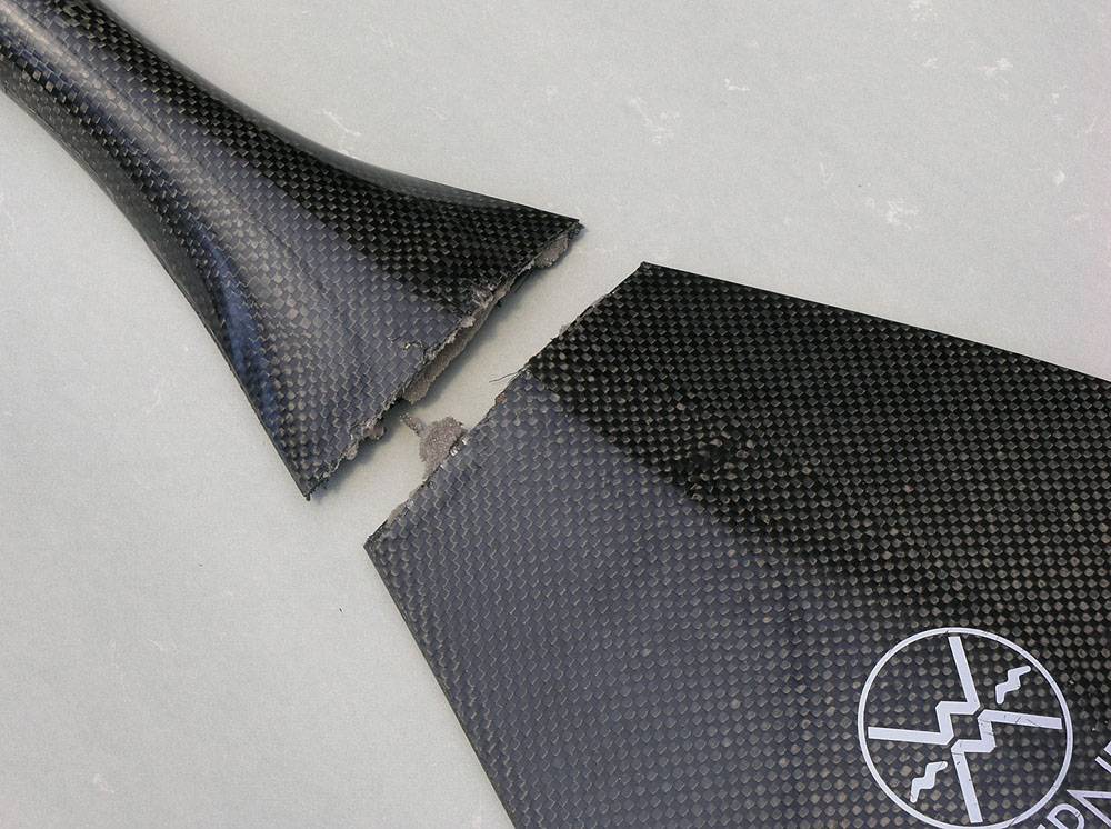

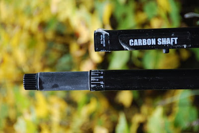

Re : ma future pagaie : trad ? classique ? cuiller ? wing ?
Message par mau.len »
Guillaume-14 a écrit : Une réglable (Select en fait d'excellentes, Werner aussi je crois)
Quelques photos plutôt qu'un long discours.
Select :
Werner :
Sans parler du reste (balance, finesse de la pénétration dans l'eau, manche ovalisée, poids, design, flex ...), les deux systèmes n'ont RIEN à  voir. Werner domine largement la concurrence sur ce point. Et encore, sur les photos, c'est l'"ancien" système (le bouton ne dépasse plus du manche) ...
non, werner ne domine pas sur ce point, le systeme select est rustique certes, mais à  l'epreuve des balles. pas besoin de rinçage, une clé allen sur la pagaie ou dans la bagnole et c'est joué.(je pagaie à  50°)
je ne juge pas werner que je ne connais pas (avis aux amateurs de pret si vous passez en corse!), ce systeme est il variable en longueur?
mon systeme preferé, c'est l'epic ou onno, c'est quasiment le meme.
enfin, c'est pour causer
ps: il y a bien marqué do not twist au niveau du systeme? non?
charlesV20 a écrit :non, werner ne domine pas sur ce point, (...)
Hum ...
charlesV20 a écrit :le systeme select est rustique certes, mais à  l'epreuve des balles.
Le système Werner n'est pas rustique (un manche identique à  celui d'une non-démontable), et est également fiable.
charlesV20 a écrit : une clé allen sur la pagaie ou dans la bagnole et c'est joué.(je pagaie à  50°)
Chez Werner, pas besoin de clé, juste un doigt. On peut modifier l'angle sur le kayak.
charlesV20 a écrit : ce systeme est il variable en longueur?
Non, juste l'angle.

nico56 a écrit :Werner fiable?
Ma première tybee a tenu 7 mois, système de raccord pété en pagayant de toutes mes forces pour remonter le courant (peut être fragilisé lors des embarquements, récup). Remplacée gratos chez fun kayak (retour SAV fournisseur).
Fiable mais pas incassable, effectivement
mais bon, j'ai vu aussi des Select exploser.
nico56 a écrit :Le système est quand même au top et n'a pas de jeu ni rien qui dépasse.
C'est aussi ce que j'aime.
et cette simplicité à  monter/démonter. On pourrait se dire : quel intérêt ? Une fois que l'on a trouvé son angle, on ne va pas en changer toutes les 5 minutes. Mais en ce qui me concerne, je ne mets aucun angle, et j'apprécie de pouvoir mettre 45° rapidement s'il y a du vent et une traversée à  finir. Et surtout de monter/démonter rapidement pour aller à  la piscine, la mettre dans la voiture, la ranger dans le cockpit etc.
Un petit article qui date déjà  :
http://kajakwoerden.blogspot.com/2008/1 ... dated.html
nico56 a écrit :J'aime beaucoup la V12 pale médium. Mon problème avec sélect c'est que les manches sont trop rigides. Il existe aussi des manche en fibre de verre bcp plus souple mais j'en ai jamais essayé.
C'est aussi la force de Werner : un seul manche (avec une déclinaison ergo), 4 formes de pales (2 high, 2 low), 4 finitions, une déco minimaliste. Et basta. C'est simple, ça marche. C'est sûr, ils ne vous feront jamais un truc comme ça :
Ni ça :
ça me fait penser à  l'ovalisation des manches chez Werner : juste ce qu'il faut, rien de plus :o
Ni ça :
c'est vrai que la deco de la first n'est pas consensuelle
