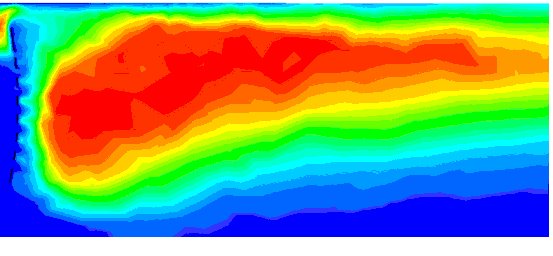

je n'ai jamais vu une pagaie perforée ainsi
par contre j'ai vu une dérive de kayak fixe et perforée dont le principe est que en marche avant les filets d'eau "bouchent" les trous et rendent l'effet d'une dérive non perforée. mais qu'en cas de virage la dérive n'est pas un obstacle trop contraignant.
Donc une idée plutôt contradictoire avec l'idée de la propulsion avec pagaie perforée.
pourquoi est-ce si confidentiel ?
Si le site est en Danois je peux peut-être demander à  ma nièce qui l'apprend à  Copenhague de traduire...
Tom de BArra Island étudie avec science le phénomène ( 52 post)
http://www.ukriversguidebook.co.uk/foru ... 348f431b16
Avec les trous:
Sans trous
fabrice C
Messages : 443
Inscription : mar. févr. 26, 2008 6:43 pm
Localisation : machin
Re : Pour les amants du traditionnel
Message par fabrice C »
Ca ne prouve rien le test est fait à  vitesse de flux constante
Bien evidemment si le même rameur pagaie avec une pagaie trouée, la moindre résistance lui permet de pagayer plus vite.
Une solution plus simple consiste à  faire une pale plus petite !
Si ça marchait son truc à  l'extrème on aurait une efficacité redoutable avec une simple tige :D
D'ailleurs, plus de post après qu'il ait promis des nouvelles bientôt ... en 2007 :eek:

Message par smauriet35 »
une tiote couche.... adéquate ou pas.....
ces perforations risquent fort de générer de la turbulence.... risque de décollement de la couche limite, contrainte de cisaillement plus faible, vitesse d'écoulement en proche paroi plus grande....
je vous laisse remettre çà  dans l'ordre, y a peut être un truc à  en tirer (ou pas....)
çà  me fait penser aux trous sur les palas "turbo" pour les gensss du sud de l'ouest ou de l'ouest du sud, ils savent de quoi je parle (je les trouvent géniales pour taper la pelote mais de là  à  dire pourquoi....)
sylvain

smauriet : encore une fois il ne s'agit pas d'un solide glissant dans l'eau (encore moins d'une pale de pala dont on cherche justement à  diminuer la résistance dans l'air sans modifier sa surface de contact, gage de facilité d'utilisation).
Au contraire, on ne veut pas que la pale glisse dans l'eau, on veut qu'elle pousse le plus d'eau possible ! :D

suis pas trop d'accord.....
on ne fait pas que tracter sur la pagaie....
afin de pouvoir profiter des dorsaux qui sont bien bien costauds en général, on a tendance (enfin on... vous je sais pas, mais moi oui) à  avoir un coup de pagaie qui "s'écarte" du bateau, donc faut bien faire glisser la pagaie dans l'eau..... Donc qque part faut bien faciliter cette glisse ... donc des forces gardées pour "tracter"
pour la pala.... le coup de faciliter l'écoulement de l'air vu la petitesse des trous..... (mais bon là  suis pas un spécialiste, j'aime bien taper avec c'est tout)
sylvain (qui va peut être repasser à  la pagaie cuillère pour les sorties à  la journée)

Tu n'as pas besoin de t'écarter du bateau pour utiliser les muscles de ton buste. Ou alors va falloir réviser ton coup de pagaie :D (sauf avec une pagaie cuillère evidemment)
Au contraire, toute propulsion qui ne se produit pas dans l'axe créée une perte d'énergie en impulsant une légère rotation du bateau, et donc en augmentant la trainée du côté opposé.
Si tu veux une image plus parlante, une pagaie ou une rame fonctionne comme une fusée à  eau ....
